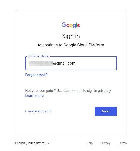

1.เข้าเว็บไซต์ https://console.cloud.google.com/home แล้วจะขึ้นให้ sign in สำหรับ ใครที่ยังไม่มี account Google ให้ทำการสมัครได้ที่ https://www.google.com/gmail/about/#
2.กรอก gmail แล้ว รหัสผ่าน หากไม่มีให้ทำการสมัคร gmail แล้วกด next

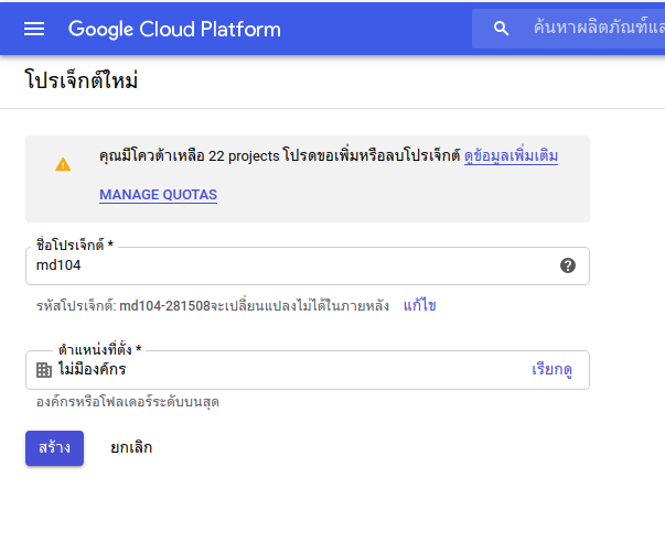

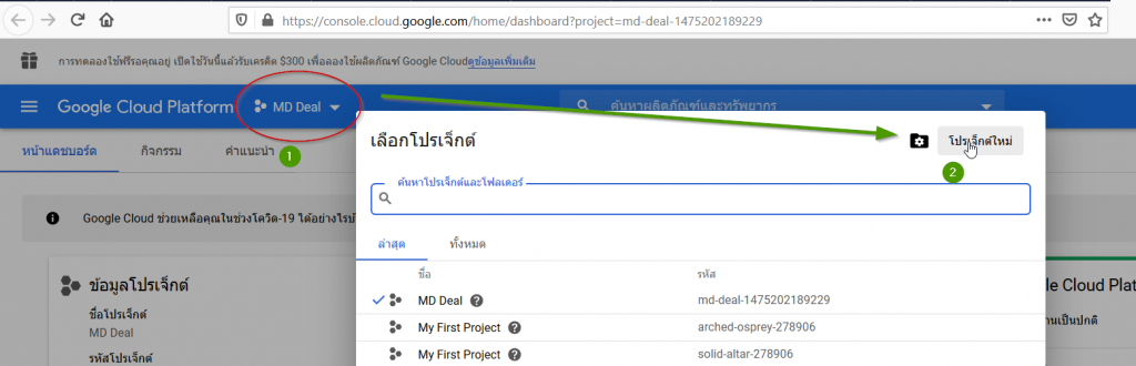

3. สร้างโปรเจคใหม่
4.ตั้งชื่อโปรเจค และสร้าง

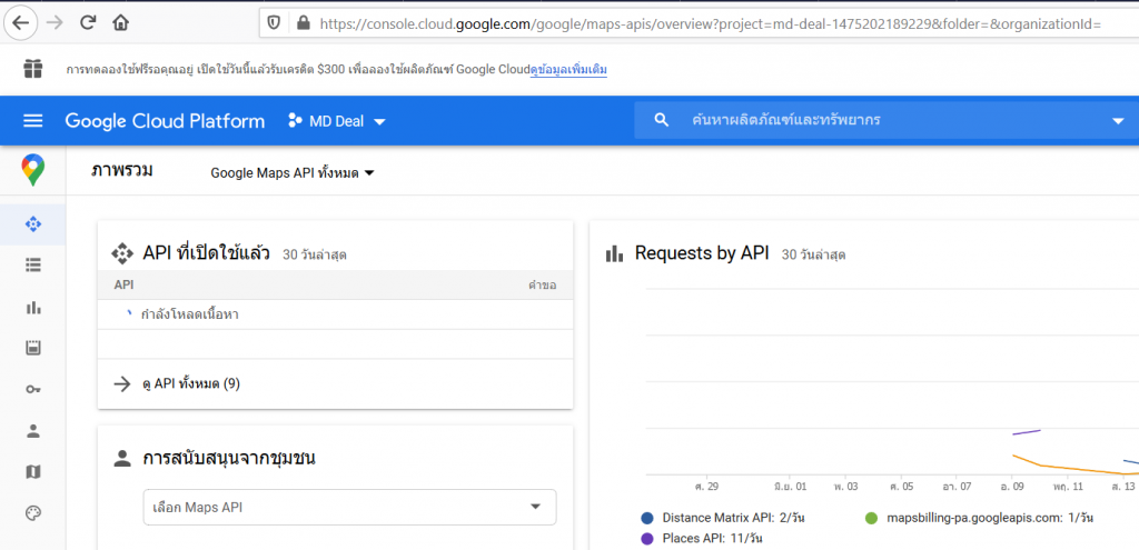

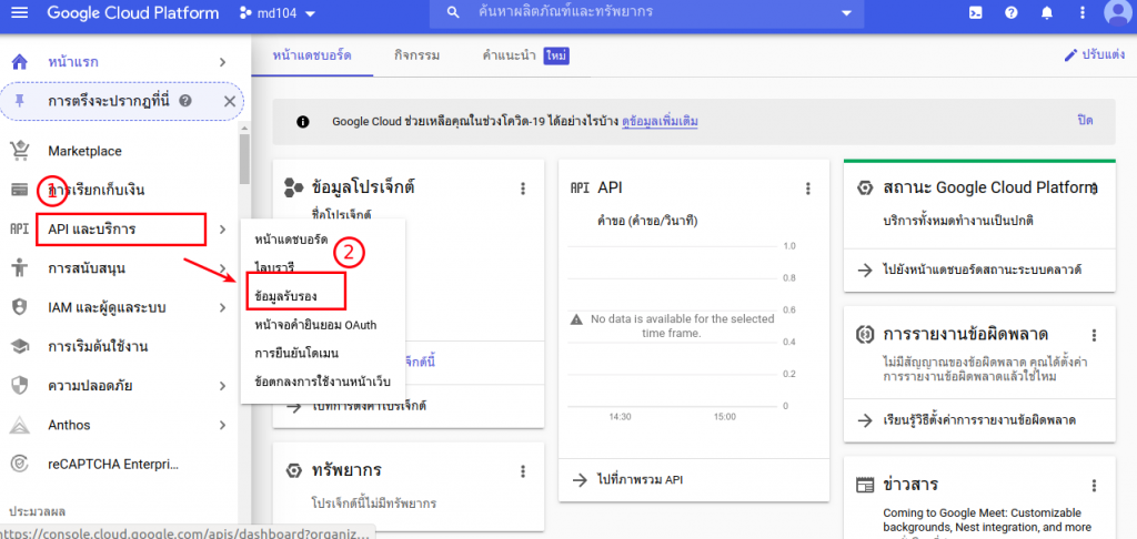

5.เลือกที่บริการ และข้อมูลรับรอง

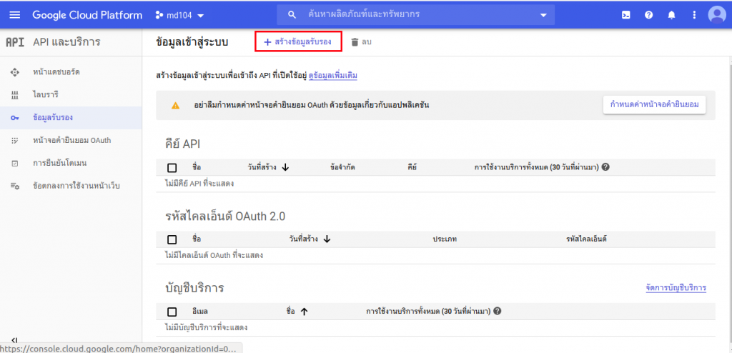

6.สร้างข้อมูลรับรอง

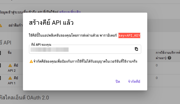

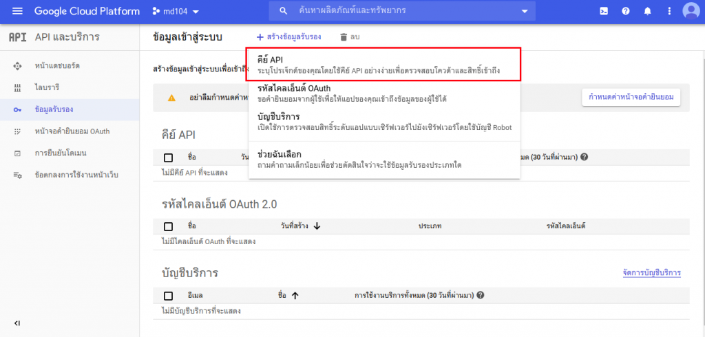

7.เลือกที่คีย์ api
8. ได้คีย์ api
