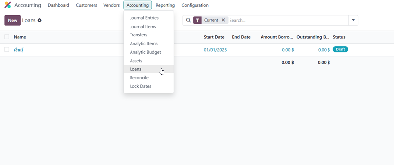

สอบถามการทำงานของ Loan
2568-02-03 13_31_52-Loans.png (33.98 KiB) เปิดดูแล้ว 210086 ครั้ง

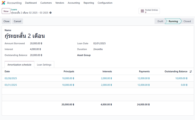

Loans ใช้ในกรณีที่บริษัทกู้เงินจากธนาคารหรือสถาบันการเงิน และต้องมีการบันทึกบัญชี (กรณีนี้ยังไม่ได้เปิดใช้งานร่วมกับ HR, Payroll) เป็นการทำงานมาตรฐานของระบบ
กรณีที่บริษัทมีการกู้ยืมเงินจากทางสถาบันการเงินสามารถเข้ามากรอกรายละเอียดได้ที่ Loans ระบุเงินที่ยืม ดอกเบี้ย ระยะเวลาที่กู้ยืม
จากนั้นก็กำหนดวันที่ที่จะต้องจ่ายหรือชำระคืนแก่สถาบันการเงินว่ากี่งวด งวดละกี่บาท
2568-02-06 18_16_03-กู้ระยะสั้น 2 เดือน_ 02 2025 - 03 2025.png (60.74 KiB) เปิดดูแล้ว 208233 ครั้ง

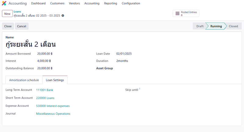

setting เพิ่มเติมเกี่ยวกับการบันทึกบัญชีแบบอัตโนมัติ
2568-02-06 18_16_21-กู้ระยะสั้น 2 เดือน_ 02 2025 - 03 2025.png (52.01 KiB) เปิดดูแล้ว 208233 ครั้ง

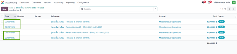

เมื่อ confirm รายการระบบจะสร้างรายการบันทึกบัญชีให้อัตโนมัติตามที่ได้ตั้งค่าไว้
2568-02-06 18_17_51-Loan Entries.png (36.6 KiB) เปิดดูแล้ว 208233 ครั้ง

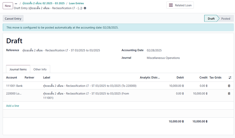

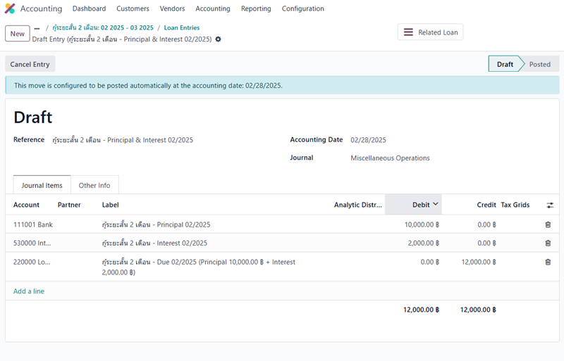

เมื่อถึงวันที่ที่จะจ่ายชำระเงินคืนระบบจะบันทึกบัญชีให้อัตโนมัติเอง
2568-02-06 18_18_21-Draft Entry (กู้ระยะสั้น 2 เดือน - Reclassification LT - [...]).png
2568-02-06 18_18_21-Draft Entry (กู้ระยะสั้น 2 เดือน - Reclassification LT - [...]).png (68.96 KiB) เปิดดูแล้ว 208233 ครั้ง
2568-02-06 18_18_38-Draft Entry (กู้ระยะสั้น 2 เดือน - Principal & Interest 02_2025).png
2568-02-06 18_18_38-Draft Entry (กู้ระยะสั้น 2 เดือน - Principal & Interest 02_2025).png (76.79 KiB) เปิดดูแล้ว 208233 ครั้ง
