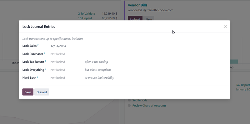

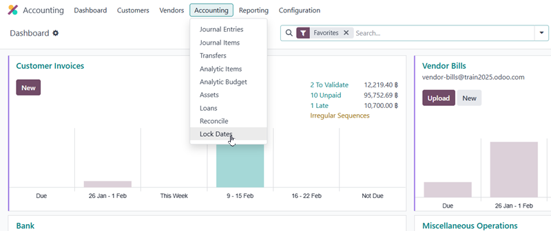

Lock Date เอาไว้ทำอะไร
2568-02-03 13_29_45-Dashboard.png (53.26 KiB) เปิดดูแล้ว 111657 ครั้ง
2568-02-03 13_30_56-Dashboard.png (48.37 KiB) เปิดดูแล้ว 111657 ครั้ง

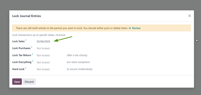

Lock Date ใช้สำหรับกำหนดวันที่ล็อกเอกสารทางบัญชีเพื่อป้องกันการเปลี่ยนแปลงข้อมูลไม่ว่าจะเป็นการเพิ่ม ลบ แก้ไข ถ้ากำหนดวันที่ไปแล้วจะไม่สามารถทำอะไรได้อีกเลย ยกตัวอย่าง Lock Sales กำหนดเป็นวันที่ 02/06/2025 (วันที่ 2 ก.พ. 2025) การทำรายการเกี่ยวกับการรับเงิน เช่น การทำรายการใหม่, แก้ไข,ลบ ใบแจ้งหนี้ ทำรับชำระ จะไม่สามารถทำรายการได้เลยตั้งแต่วันที่ก่อนหน้า - 02/06/2025 (ไม่เกี่ยวกับโมดูลงานขาย)
2568-02-06 17_19_36-Odoo.png (40.13 KiB) เปิดดูแล้ว 109988 ครั้ง

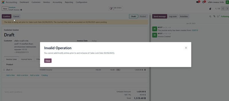

ยกตัวอย่าง สร้างรายการ Customer Invoice ใหม่ ทำรายการไม่ได้
2568-02-06 17_23_11-Draft Invoice.png (55.92 KiB) เปิดดูแล้ว 109988 ครั้ง

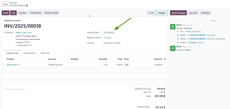

แต่ถ้า Invoice Date ไม่ใช่วันที่ก่อนหน้า - 02/06/2025 เช่น เป็นวันที่ 02/14/2025 (14 ก.พ. 2025) สามารถทำรายการได้ปกติ
2568-02-06 17_25_01-INV_2025_00018.png (54.78 KiB) เปิดดูแล้ว 109988 ครั้ง

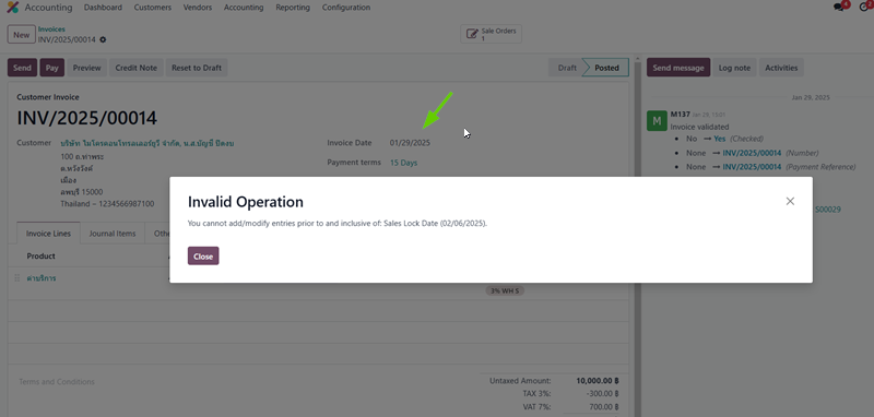

การแก้ไขรายการ หาก Invoice Date อยู่ในช่วงวันที่ก่อนหน้า - 02/06/2025 ก็จะแก้ไขรายการไม่ได้
2568-02-06 17_27_15-INV_2025_00014.png (60.73 KiB) เปิดดูแล้ว 109988 ครั้ง
