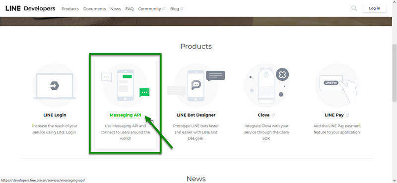

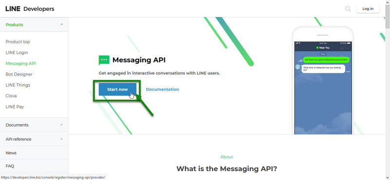

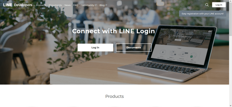

    1.เข้าไปตาม URL: https://developers.line.biz/en/
    2.เลือก Messaging API
    3.จากนั้นคลิกปุ่ม Start now

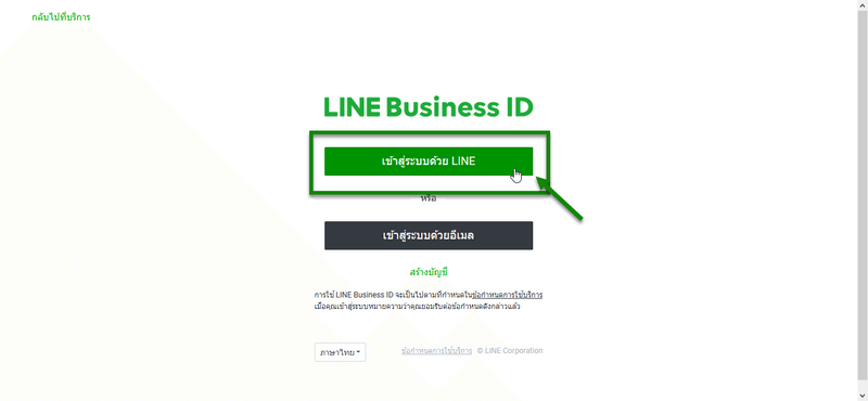

    4.เลื่อกเป็น Login Line

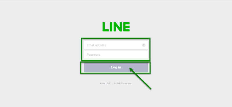

    5.กรอก E-mail, Password และคลิกปุ่ม ล็อคอิน เพื่อทำการเข้าสู่ระบบ Line

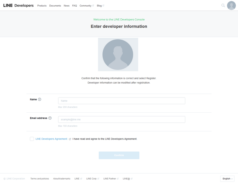

    6.หลังจาก Login แล้ว หน้าถัดไปให้ใส่ชื่อที่จะต้องแสดงบนหน้า console และใส่ email ที่ต้องการให้เป็น admin (แนะนำให้ใส่เป็น email ที่ login เข้ามาเมื่อสักครู่) จากนั้นติ๊กเครื่องหมายถูกเพื่อยอมรับข้อตกลง และกด confirm

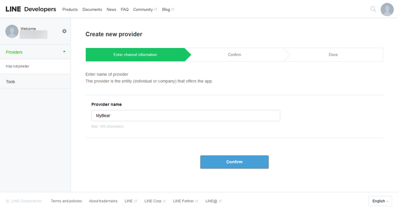

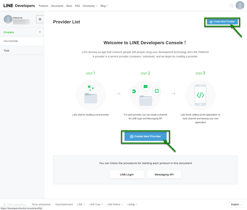

    7.จากนั้นกด Create Provider
    8.ใส่ชื่อที่ต้องการและกด Confirm

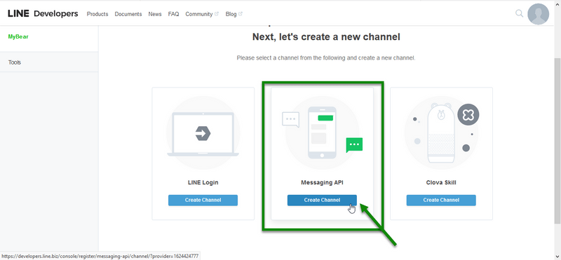

    9.จากนั้นเลือก Massaging API

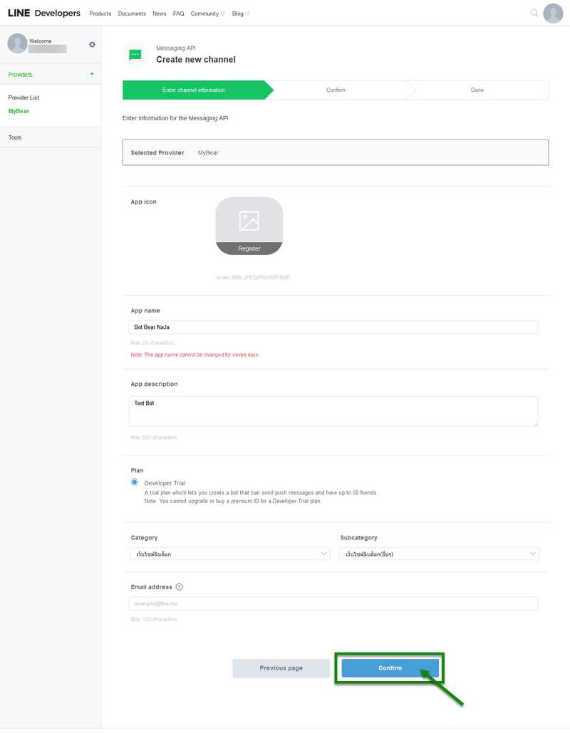

    10.ใส่รูปของ BOT และกรอกให้ครบทุกช่อง แล้วกด Confirm (แพลนเริ่มต้นจะเป็น Developer Trial สามารถเพิ่มเพื่อนได้สูงสุด 51 คน)

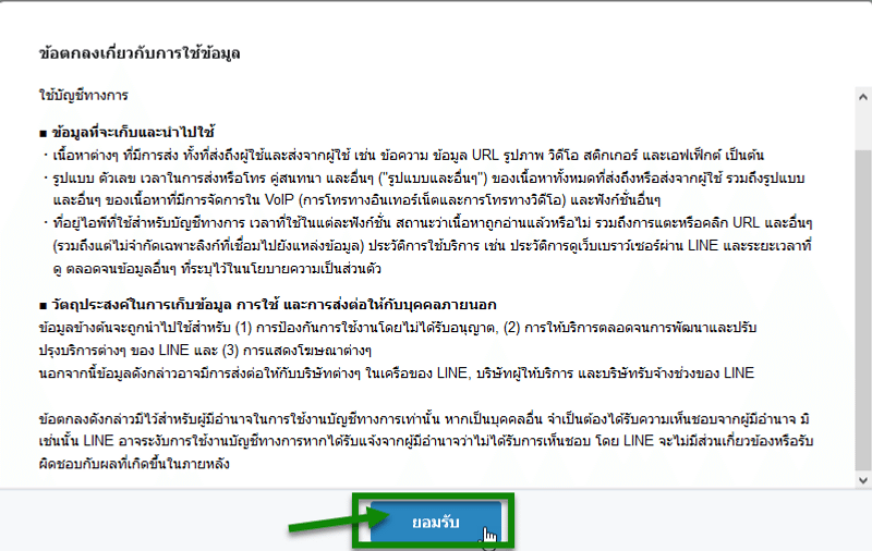

    เมื่อกด Confirm มาแล้วก็จะมีข้อตกลงเกี่ยวกับการใช้ข้อมูลขึ้นมาแสดง จากนั้นก็กด ยอมรับ

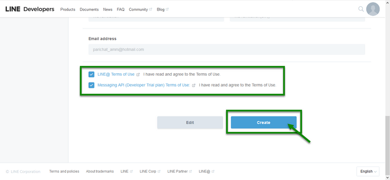

    11.จากนั้นให้กดติิ๊กเครื่องหมายถูกทั้ง 2 ช่องเพื่อยอมรับข้อตกลง แล้วกด Create

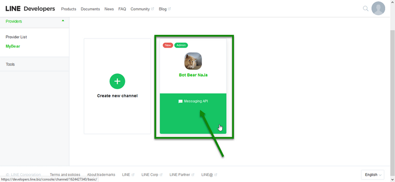

    12.หน้าเว็ปจะเปลี่ยนหน้า console ให้กดเข้าไปที่บอทที่เราเพิ่งสร้าง เพื่อจะทำการตั้งค่าต่อไป

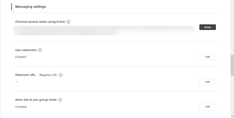

    13.เลื่อนลงมาที่หัวข้อ Messaging settings

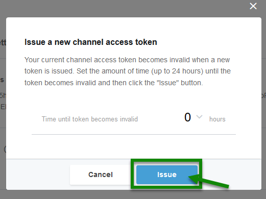

      - ให้กด Issue ที่ช่อง Channel access token (long-lived) เพื่ออายุของ access token (กำหนดเป็น 0 หรือไม่กำหนดก็ได้ค่าก็จะกำหนดให้ 0 เอง)
      - ที่ Use webhooks เลือกเป็น enable
      - Webhook URL ใส่ URL ของ webhook ลงไป และกด verify ถ้าผ่านจะขึ้นว่า Success
      - ถ้าหากจะให้บอทเข้ากลุ่มได้ก็ Disabled ที่ Allow bot to join group chats

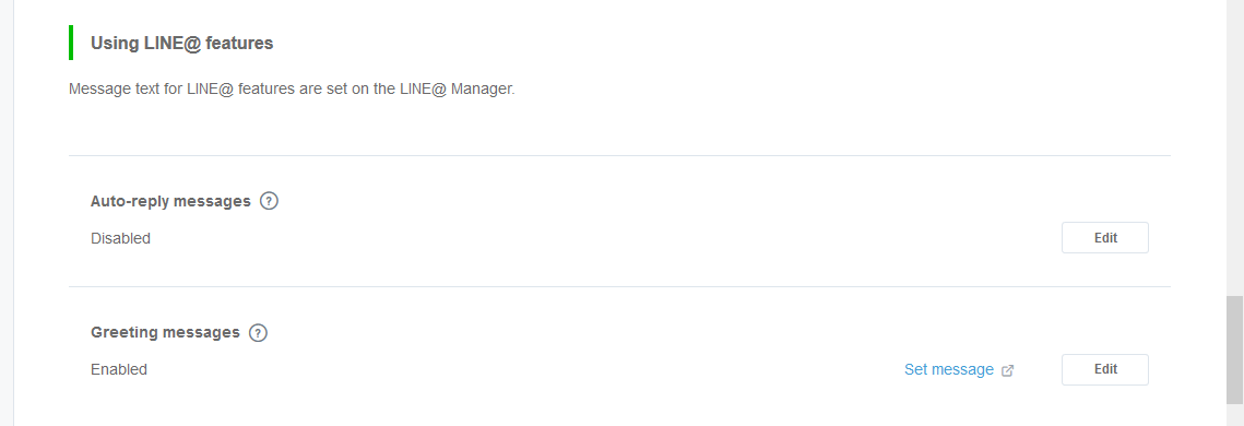

    14.ต่อมาที่หัวข้อ Using LINE@ features
    หัวข้อนี้เป็นการตั้งค่าว่าจะให้บอทตอบอะไรกลับไปเมื่อเจอ keyword ไหน และถ้ามีคนมาเพิ่มบอทเป็นเพื่อนจะให้บอทส่งข้อความอะไรไปทักทาย เราสามรถทำง่ายๆผ่าน LINE@ Manager

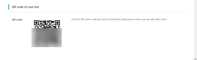

    15.แค่นี้บอทก็พร้อมใช้งานได้แล้ว โดยสามารถเพิ่มบอทเป็นเพื่อนโดยการแสกน QR code ได้เลย
