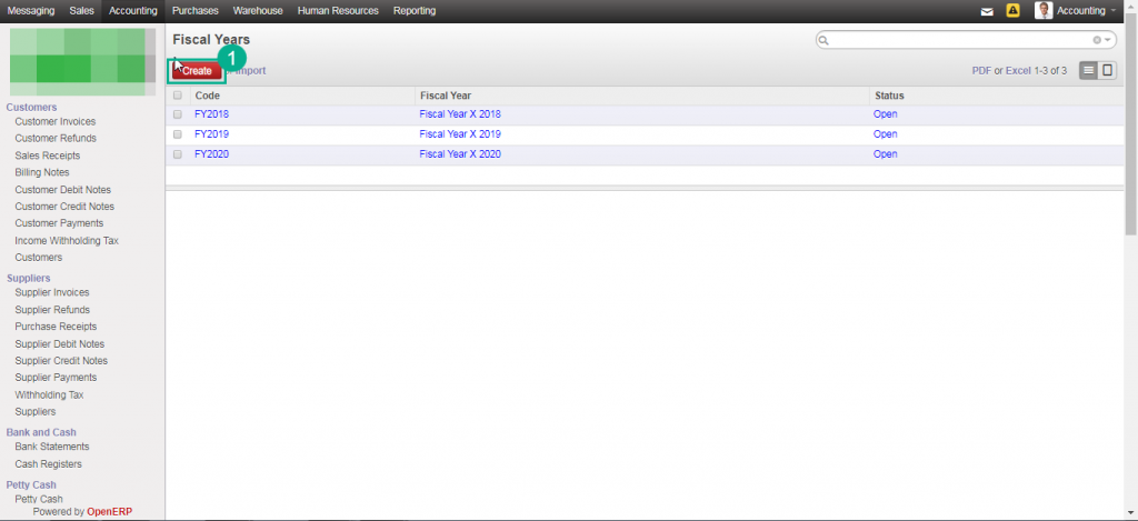

Fiscal Years - การสร้างปีภาษีสำหรับการบัญทึกบัญชี
เป็นการตั้้งปีภาษีในระบบ ERP ซึ่งจะแสดงผลในเอกสาร Accounting
ขั้นตอนการสร้างปีภาษีใหม่นั้น สามารถทำได้ดังนี้

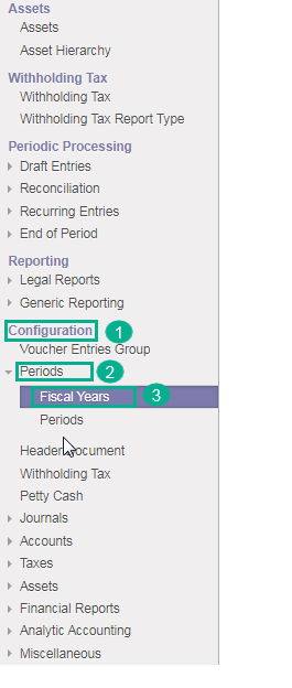

1.เข้าระบบ > Accounting > Configuration > Periods > Fiscal Years > Create
สอบถามระบบ ERP เเละ บัญชี-2020-08-27-02-16-06-2.png (31.7 KiB) เปิดดูแล้ว 49118 ครั้ง

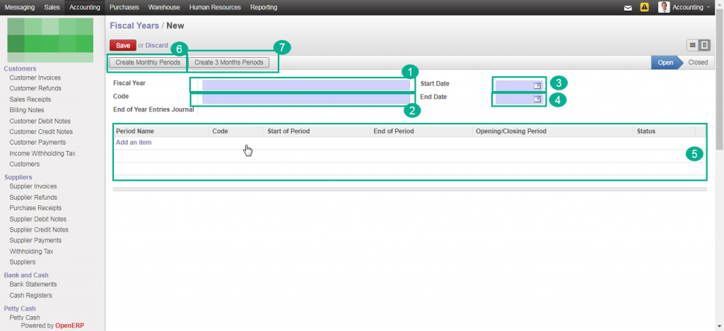

สอบถามระบบ ERP เเละ บัญชี-2020-08-27-02-16-46-1.png (160.16 KiB) เปิดดูแล้ว 49118 ครั้ง

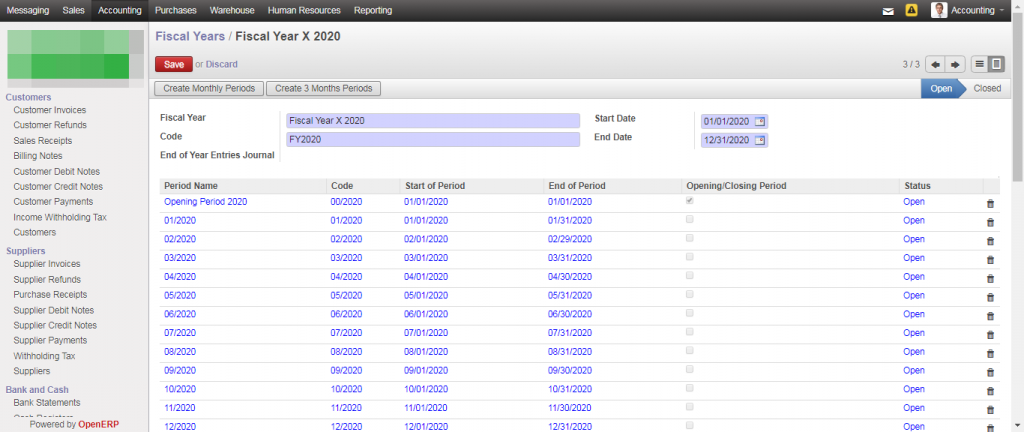

2.กรอกข้อมูลที่ระบบแสดงออกมา
สอบถามระบบ ERP เเละ บัญชี-2020-08-27-02-16-46-2.png (174.77 KiB) เปิดดูแล้ว 49118 ครั้ง
Fiscal Year : Fiscal Year X ปีนั้นๆ
Code : โค้ดในแต่ละปี FYXXXX
Start Date : วันที่เริ่มนับปีภาษี ปกติก็ใส่ 01/01/202X
End Date : วันสุดท้ายของการปีภาษี ก็ใส่ 31/12/202X
รายละเอียดวันที่ Period Name,Code,Start of Period,End of Period,Opening/Closing Period จะต้องระบุทุกช่อง
Create Monthly Periods : การสร้างปีภาษีเป็นรายเดือน 12 เดือน
Create 3 Months Periods : การสร้างปีภาษีเป็นราย 3 เดือน เมื่อกดเข้าไประบบจะแสดงข้อมูลมาให้เรียบร้อยโดยไม่ต้องพิมพ์รายละเอียดเพิ่มเติมอีก

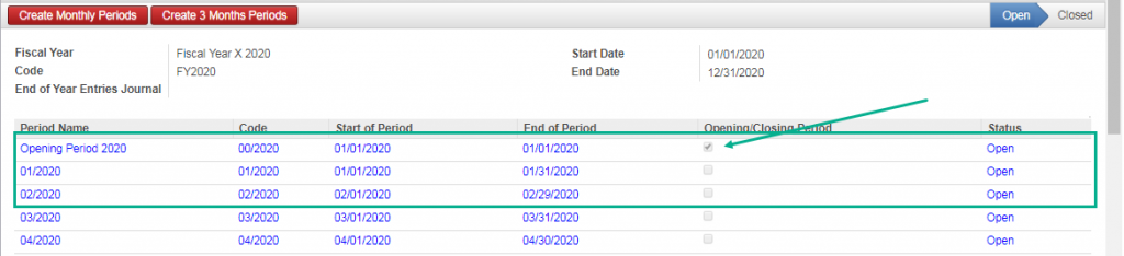

3.กด Save ข้อมูล จะแสดงเห็นว่าระบบได้ทำการ กาถูกที่ Opening/Closing Period ใน Opening Period 2020 บรรทัดแรกปีเดียว เนื่องจากหมายถึงการบันทึกยอดเงินคงเหลือจาก งวด 2019 ไดู้กปิดแล้วมาใส่ไว้ในส่วนนี้ นั่นคือสามารถรู้วันที่่เปิดบัญชีได้ ว่าวันนั้นได้ทำการเปิดบัญชี
สอบถามระบบ ERP เเละ บัญชี-2020-08-27-02-16-46-3.png (97.22 KiB) เปิดดูแล้ว 49118 ครั้ง
ตัวอย่าง ปีภาษีรายเดือน 12 เดือน

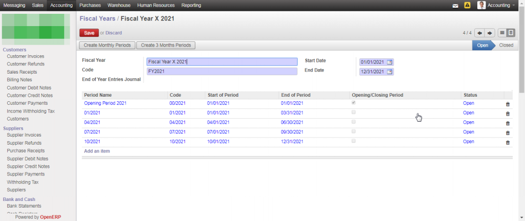

สอบถามระบบ ERP เเละ บัญชี-2020-08-27-02-16-46-4.png (159.49 KiB) เปิดดูแล้ว 49118 ครั้ง
ตัวอย่าง ปีภาษีราย 3 เดือน
สอบถามระบบ ERP เเละ บัญชี-2020-08-27-02-16-46-5.png (133.29 KiB) เปิดดูแล้ว 49118 ครั้ง
เมื่อดูข้อมูลจะสังเกตเห็นว่า status ทั้งหมดที่เปิด คือ Open หากใน Period ใด ทำการปิดบัญชีแล้วจะขึ้น Close และไม่สามารถแก้ไขได้อีก
