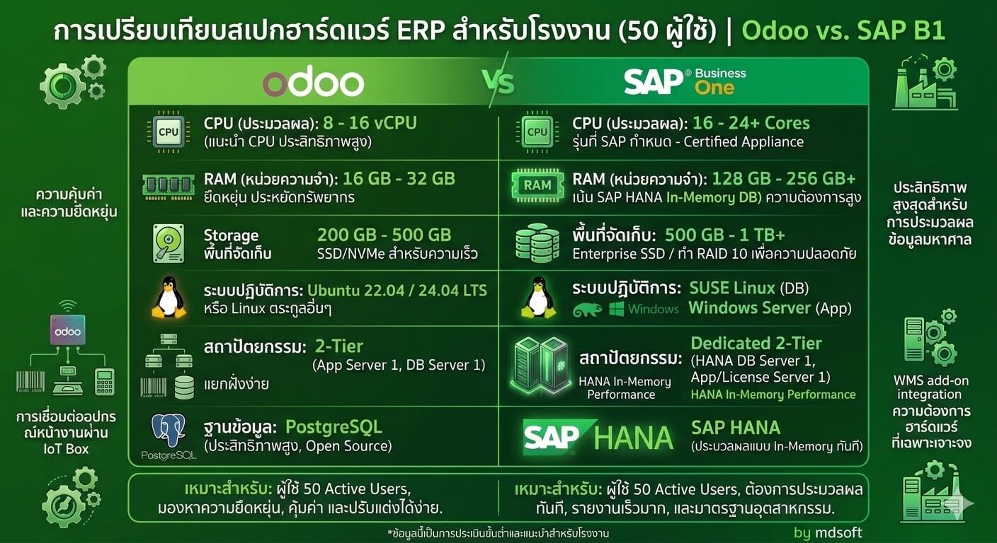

โพสต์โดย MDSoft » พุธ 21 ม.ค. 2026 4:53 pm
แจ้งให้ทางทีม system admin ช่วยเช็คให้นะคะ

Re: ช่วยเทียบ Hardware Spec สำหรับขึ้นระบบ ERP ด้วย Odoo & SAP B1 ให้หน่อยได้ไหม สำหรับ 50 User
โพสต์โดย admin » พฤหัสฯ. 05 มี.ค. 2026 1:21 pm
รายละเอียดต่างกันค่อข้างเยอะ เพราะ สถาปัตยกรรมของสองระบบต่างกัน
พอสรุปได้ดังนี้
| รายการ | Odoo (Self-host) | SAP Business One |
| CPU | 6–8 Core | 12–24 Core |
| RAM | 16–32 GB | 64–256 GB |
| Storage | SSD/NVMe 200 GB+ | SSD/NVMe 1–3 TB |
| Database | PostgreSQL | SQL Server หรือ SAP HANA |
| OS | Linux (Ubuntu) | Windows Server |
| Server Type | 1–2 VM ก็พอ | 2–3 Server (App + DB) |
จะเห็นว่า Hardware spec ของ Odoo ประหยัดกว่า SAP B1 ประมาณ 2-4 เท่า
และการใช้ Linux Ubuntu จะไหลลื่นกว่า เพราะแค่ OS ก็ใช้ทรัพยาการ เครื่องน้อยกว่า Windows Server
โพสต์โดย admin » จันทร์ 16 มี.ค. 2026 3:52 pm
เสริมให้อีกอย่าง
Resource ต่อ User
| ERP | RAM ต่อ User (GB) | CPU Load | Database Load |
| Odoo | 0.3 | Medium | Medium |
| SAP B1 | 1.25 | High | High |
จะเห็นว่า Resource ต่อ User แรมที่ใช้ Odoo จะใช้น้อยกว่า SAP B1 สี่เท่ากว่าๆ สำหรับบริษัทที่ต้องเพิ่มจำนวน user ต้องวางแผนส่วนนี้เผื่อไว้ด้วย
และ ถ้าใช้ Odoo CE จะไม่มีค่า License ต่อ User
