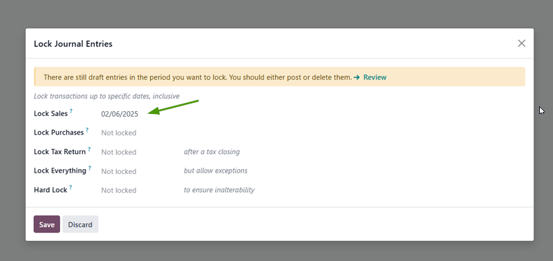

Lock Date ใช้สำหรับกำหนดวันที่ล็อกเอกสารทางบัญชีเพื่อป้องกันการเปลี่ยนแปลงข้อมูลไม่ว่าจะเป็นการเพิ่ม ลบ แก้ไข ถ้ากำหนดวันที่ไปแล้วจะไม่สามารถทำอะไรได้อีกเลย ยกตัวอย่าง Lock Sales กำหนดเป็นวันที่ 02/06/2025 (วันที่ 2 ก.พ. 2025) การทำรายการเกี่ยวกับการรับเงิน เช่น การทำรายการใหม่, แก้ไข,ลบ ใบแจ้งหนี้ ทำรับชำระ จะไม่สามารถทำรายการได้เลยตั้งแต่วันที่ก่อนหน้า - 02/06/2025 (ไม่เกี่ยวกับโมดูลงานขาย)

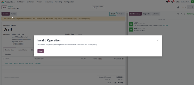

ยกตัวอย่าง สร้างรายการ Customer Invoice ใหม่ ทำรายการไม่ได้

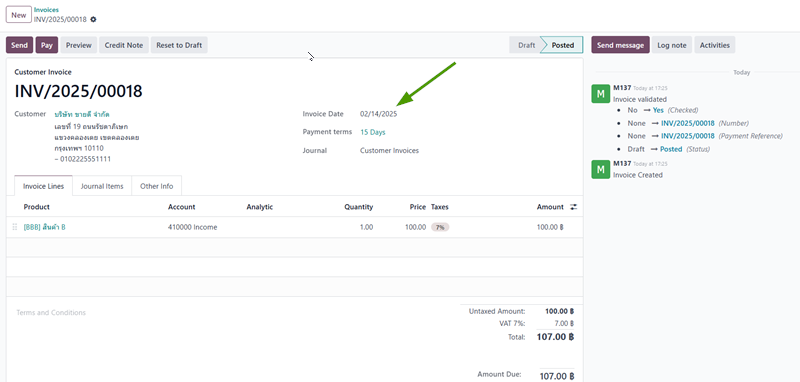

แต่ถ้า Invoice Date ไม่ใช่วันที่ก่อนหน้า - 02/06/2025 เช่น เป็นวันที่ 02/14/2025 (14 ก.พ. 2025) สามารถทำรายการได้ปกติ

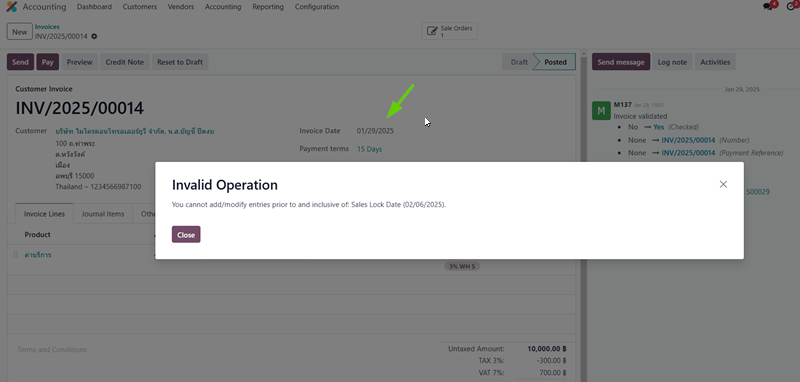

การแก้ไขรายการ หาก Invoice Date อยู่ในช่วงวันที่ก่อนหน้า - 02/06/2025 ก็จะแก้ไขรายการไม่ได้
